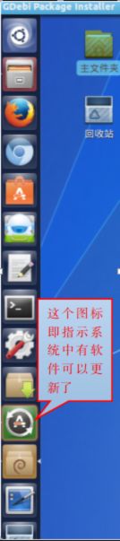

其实,UK14 默认情况下,是会自动从软件源中发现软件更新的。我们在进行前面那些操作的过程中,系统早就已扫描到了有软件需要更新了,并且还在启动器上给出了提示。请看下面这张图(图1):
(图1)

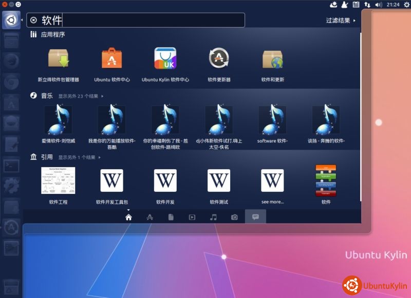

如果暂时没有发现启动器有那个“软件更新器”的图标也没有关系,打开 dash ,输入汉字“软件”(注:dash 中输入汉字常常会遇到问题,这是 ubuntu 一个长期以来都解决得不好的缺陷),或者输入拼音“ruan”,也可以搜索到“软件更新器”的图标,见下图(图3):
(图3)
上图(图3)中可以看到,dash 打开后,输入“软件”二字后,就出现了“软件更新器”图标,当然,也出现了一些让人哭笑不得的结果,这是因为 dash 搜索不仅会搜索本地资源,还会搜索互联网上的音乐资源,这个功能可以关闭的,后面再说。

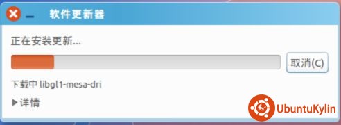

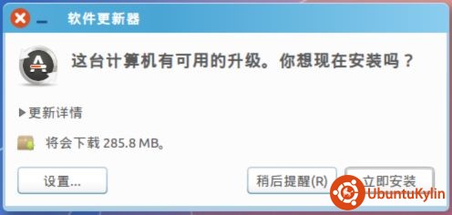

(图2)所示界面中,展开“更新详情”可以了解到会更新系统中的哪些软件,点击“设置…”可以对系统更新的内容和时间、频率等进行配置,点击“立即安装”,即会进行软件的更新(视更新的软件的不同,有时会出现要求进行 sudo 密码验证的窗口),见下图(图4):
(图4)
上图(图4)中,同样的,点击“详情”可以看到具体会下载哪些软件包进行更新,更新需要的时间视软件包数量和大小而不同;更新后是否需要重新启动电脑,也视是否更新了系统的关键软件而定。比如我们这次因为是第一次更新,而且安装系统时离 UK14 刚刚发布时间比较长,所以更新的软件比较多,因而所花时间比较长,而且因为更新了系统内核,所以会有重新启动电脑的提示。根据提示重新启动电脑吧。

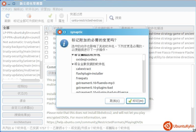

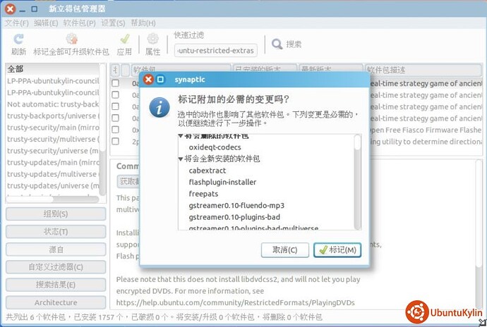

启动新立得,搜索“ubuntu-restricted-extras”,双击它,观察一下下图(图5)的提示:
(图5)
从上图(图5)的对话框中可以看到要安装的软件挺多,例如第一个“cabextract”是解压 cab 压缩包的,第二个“flashplugin-installer”是“flash 插件安装器”,中间许多“gstreamer”打头的基本上都是和多媒体有关的(是不是看到“mp3 ”了?),滚动列表到后面,还会发现“ttf”打头的是和字体有关的,还有“unrar”是解压 rar 压缩包的,等等。“标记”并“应用”吧。安装过程中会出现下图(图6)所示对话框:

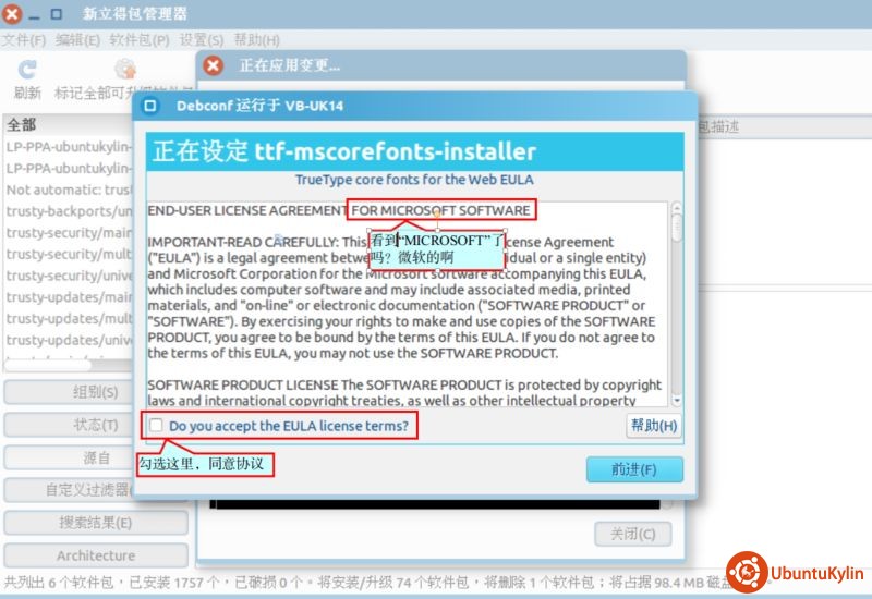

(图6)
这个对话框是安装“ttf-mscorefonts-installer”(也是个安装器)时出现的“微软”软件最终用户协议,同意吧,“前进”,继续安装。如果运气不太好的话,接下来可能会发现程序一直在安装,过了 10 几分钟还在那儿安装,怎么回事?其实,这是因为前面提到的两个“安装器”在作怪:flashplugin-installer 和 ttf-mscorefonts-installer。看下图(图7):

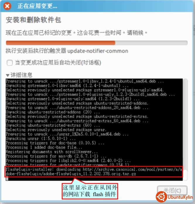

flashplugin-installer 只是个安装器,它还要从 canonical.com 网站(ubuntu 的东家的网站)下载真正的插件包,canonical.com 网站在国外,国内访问速度很不稳定,运气好的话,几十秒就好了,运气不好的话半个小时我也遇到过。同样的,再看下图(图8):

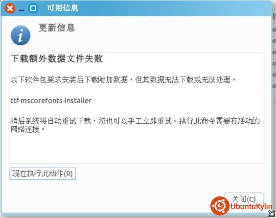

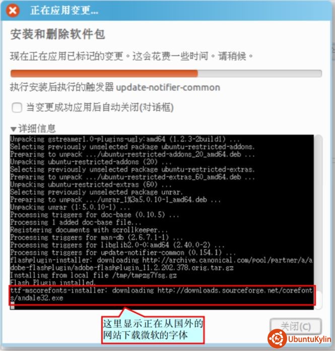

ttf-mscorefonts-installer 也只是个安装器,它也要从另一个国外的网站 sourceforge.net (全球最大的开源软件开发平台和仓库)下载真正的字体文件,这个网站国内连接也常常是其慢无比!运气差的话甚至会下载失败,结果会给出下图(图9)的提示:
(图9)
有耐心的话,就点“现在执行此动作”再试一试,没耐心就“关闭”,换时间再试吧(以后还会有提示,换个时间下载也许就好了),不安装它也没什么影响。
