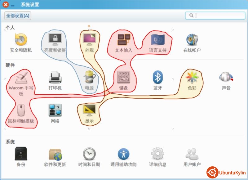

系统安装好并进行了初始配置后,已基本可以投入使用。但正如在 Windows 下一样,大多数人这时候可能都还想改变一下桌面环境,进行一些个性化的配置。Windows 下有个“控制面板”,那里基本上就是各种系统配置的入口;UK14 下也有个类似的东西,那就是“系统设置”。
点击启动器上的“系统设置”图标,弹出“系统设置”窗口,见下图(图1):
(图1)
上图(图1)中的色块是我勾画出来的,我是从应用的角度来对这些设置项进行了重新分类:亮度和锁屏、电源可以归为“电源管理”类;外观、显示和色彩可归入“显示”类;文本输入等都可归入“输入”类(“语言支持”的输入法跟这有关)。这些设置项跟 Windows 的控制面板比起来那是简单多了,但我们这里还是不想也没有必要一项一项的加以说明,下面先对 unity 桌面的常用配置简单加以介绍。

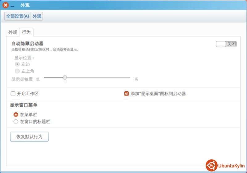

上图(图2)中,和“外观”标签并列还有个“行为”标签,如果说“外观”设置的是桌面的“静态”效果,那么“行为”则设置的是桌面的“动态”效果,切换到“行为”标签,界面见下图(图3):
(图3)
上图(图3)中包括以下 3 个方面的调整:
1. 启动器:“自动隐藏启动器”在桌面宽度不够用时有点儿用处。开启后,那个“显示位置”指的是鼠标(或触摸屏的手指)指向屏幕左边沿的什么地方会显示启动器。

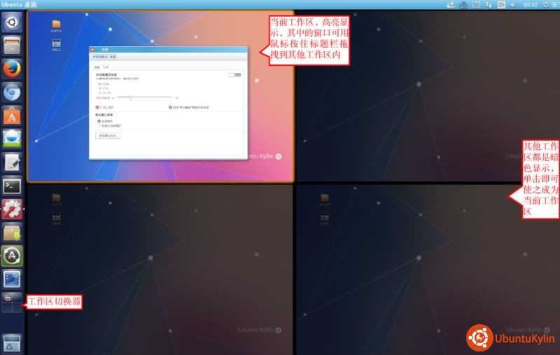

2. 工作区(多桌面):勾选“开启工作区”区后,默认会有 4 个桌面,启动器上会出现“工作区切换器”,单击,即出现下图(图4):
(图4)
“多桌面”是个很不错的设计,这个设计有时可大大方便我们的操作,从而提高工作效率。比如我在写这个教程时,第一个桌面上开着 CherryTree 在写教程、开着文件浏览器找文件;第二个桌面上开着 VBOX 虚拟 UK14 做演示、开着gThumb 剪裁图片、用 WPS 在截图上做标记;第三个窗口放着 Firefox 上网查资料、115 网盘在下载共享资料;第四个窗口开着音乐播放器 Audacious 听音乐,操作的过程中有时还要开截图程序、终端、文件浏览器等,如果都在一个桌面上,那将会拥挤不堪,有了多桌面就方便多了。
3. 全局菜单:
“显示窗口菜单”在“菜单栏”也就是启用“全局菜单”,即将所有窗口的“菜单栏”全都显示在顶部面板的左边,窗口上就没有了“菜单栏”。刚开始接触“全局菜单”时真是吓了我一跳,我还以为我的系统出问题了,因为我在窗口上找不到我习惯用的菜单了;不过现在我已用习惯了。好在从 14.04 版本开始,UK14 已可以关闭“全局菜单”,那就是在(图3)中将“显示窗口菜单”设置为“在窗口的标题栏”,不过即使这样,习惯了 Windows 的用户也还是不习惯,因为还是没有单独的“菜单栏”,菜单是出现在“标题栏”且要移动鼠标到标题栏才出现的。

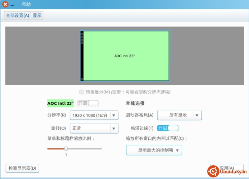

三、调整显示器
点击“系统设置”中的“显示”,出现如下界面(图5):
(图5)
在上图(图5)中可调整跟显示有关的设置,常用设置如下:
  1. “AOC Intl 23’'”是系统自动检测出的显示器型号,若检测不出型号,则可能是显示器的信号线质量不好。
  2. 镜像显示”是使用双显示器时用的,比如笔记本同时外接显示器或投影机时就会出现,意思是两个显示器显示相同的内容。
  3. 分辨率”不用解释,需要注意的是,若此处分辨率不可调,则多半是显卡未被正确驱动;若分辨率跟显示器分辨率不匹配,则可能是显示器信号线质量不好导致显示器未被正确识别。
  4. 菜单栏和标题栏缩放比例”,挺实用的一个设置。因为现在显示器多为液晶显示器,其最佳分辨率下点距较小,默认的窗口和字体对于视力不好的人来说看起来很吃力。我所接触的年龄超过 50 岁的朋友,几乎没有一个用的液晶显示器是用的最佳分辨率,几乎都用的是较低的分辨率以便获得较大的字体(尽管 Windows 下可以调整字体大小,但那样会使一些某些设计不好的程序看起来界面变形或字体错位)。UK14 的这个功能倒可以解决这个问题(也还可用其他办法如缩放字体来解决)。

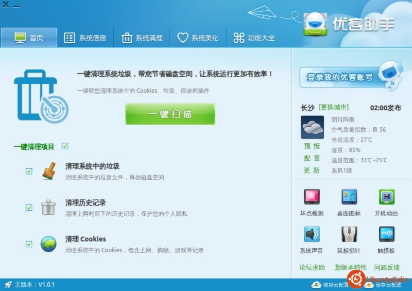

    (一)优客助手
    “优客助手”是 UK14 自带的,默认在启动器上已有了快捷图标,点击启动,其界面如下图(图6):
    (图6)
这个界面跟 Windows 下的程序界面特点是一样的,这款软件可以说是 UK14 的“优化大师”,功能很多,桌面调整只是其中的一项功能而已(即其界面上的“系统美化”)。

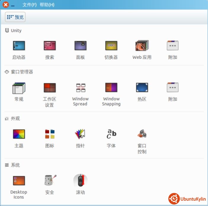

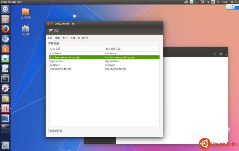

(二)unity tweak tool
看软件的名字就可以知道它是为 unity 而生的,所以它的 unity 桌面调整功能最全。
unity tweak tool 已加入 ubuntu 官方软件源,可直接用新立得搜索并安装。装好后,在 dash 中搜索并启动,其界面如下图(图7):
(图7)
注:上图(图7)中上面的那个“预览”应该翻译为“概览”、“总览”更合适些,或者干脆翻译为“主界面”更容易让人理解;有些地方还没有翻译过来。

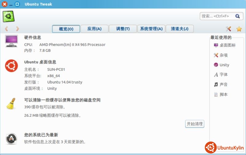

(三)ubuntu tweak
ubuntu tweak 功能不像优客助手那么多,但也不像 unity tweak tool 那么“专”,在 unity 桌面出现之前就已经出现了,也曾经被人看作是 ubuntu 的“优化大师”。
ubuntu tweak 没有加入官方软件源,需要通过个人软件源(PPA)或下载 deb 软件包来安装。这里给出 deb 包下载的链接:https://launchpad.net/ubuntu-tweak/0.8.x/0.8.7/+download/ubuntu-tweak_0.8.7-1~trusty2_all.deb。下载回来后用 GDebi 安装即可,装好后在 dash 里搜索启动,其界面如下图(图8):
(图8)
这三款软件的操作都很简单,若只是调整 unity 桌面环境,推荐使用 unity tweak tool,若这款软件无法调整或调整无效,再试试另两款软件。限于篇幅,具体调整方法这里就不多说了。

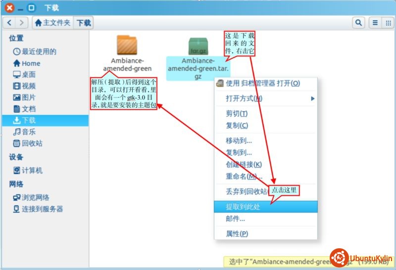

(2)解压主题包:
默认情况下,主题包的下载位置在个人主目录中的“下载”目录里,见下图(图9):
(图9)
在上图(图9)中按提示操作,就得到了一个名为“Ambiance-amended-green”的主题目录。
注:若在其他电脑上下载的,拷贝过来也是一样的。

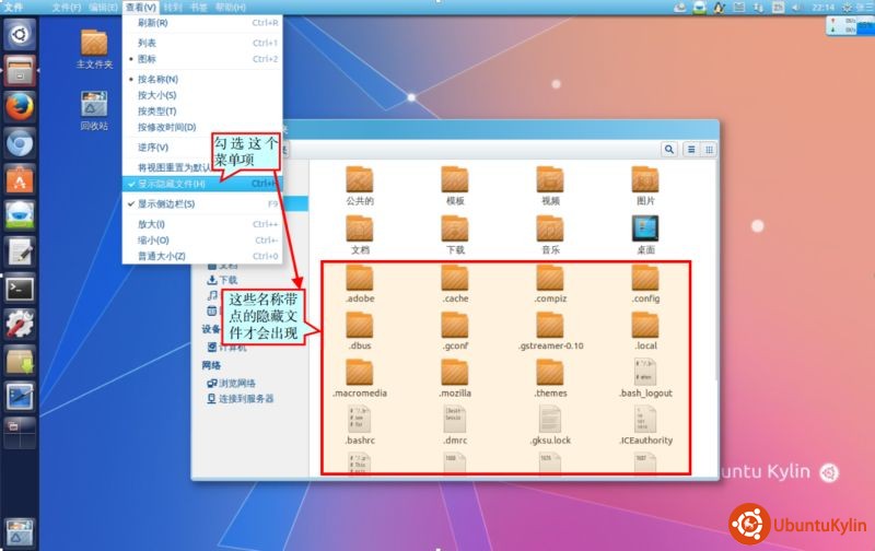

UK14 的主题目录有两个位置:一个位置是“/usr/share/themes”,这个目录里的主题是所有用户都可用的,要粘贴文件到里面需要有 sudo 权限,这会涉及到命令行,略过;另一个位置是个人主目录里的隐藏目录“.themes”,注意目录名前面的那个小点,这个小点代表了该目录是 Linux 的隐藏目录(文件也一样);这个目录里的主题只对当前用户可用,当然当前用户可以自由使用它,包括粘贴、修改或删除。
从启动器上打开“文件”(或从桌面打开“主文件夹”),到顶部面板的“全局菜单”中点击“查看”,见下图(图10):
(图10)
在上图(图10)中,按图示操作,显示出隐藏文件和目录,就可以发现“.themes”目录,如果没有这个目录,那么我们就自己创建一个,文件管理器的空白处右击“新建文件夹”,将名字改为“.themes”(注意前面的小点)。
好了,到“下载”目录里右击刚才解压得到的“Ambiance-amended-green”目录,“拷贝”,再打开“.themes”,右击,“粘贴”,就可以了。
(4)应用主题
做好前面的工作后,要应用主题,还要请出“unity tweak tool”或“ubuntu tweak”,下面以“unity tweak tool”为例加以说明,从 dash 里搜索“unity tweak tool”启动,在其主界面的“外观”里点“主题”,出现下图(图11):
(图11)
在上图(图11)中点击“Ambiance-amended-green”,主题立马就改变了(不用像 Windows 下那样还要点“确定”才生效,Linux 下常常这样的)。

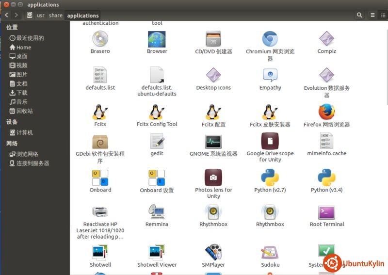

所以,在 UK14 中要添加程序的快捷方式,要使用另一种方法。打开“/usr/share/applications”(文件管理器左边先点选“计算机”),看下图(图12):
(图12)
上图(图12)中,“/usr/share/applications”目录里全都是电脑里安装的程序的“快捷方式”(绝大部分应用程序都会在这里创建自己的快捷方式),找到要添加到桌面的图标,复制,然后到桌面上去“粘贴”就可以了。注意:(1)不支持拖拽;(2)有些图标可能会看到两个甚至三个,那是因为它们代表了程序不同的启动方式(最常见的是一个代表启动时要有 sudo 权限,一个启动时只需要普通权限),可以自己先在该目录里双击图标启动程序试试,然后决定复制哪一个。

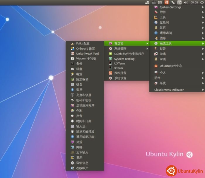

八、增加“开始”菜单
如果实在忍受不了没有“开始”菜单的桌面(Window 8 就因为没了“开始”菜单才让人觉得难用之极),那么可以从新立得里搜索安装“classicmenu-indicator”,安装好后注销一下,在面板托盘区就可以看到经典“开始”菜单了,见下图(图13):
(图13)
