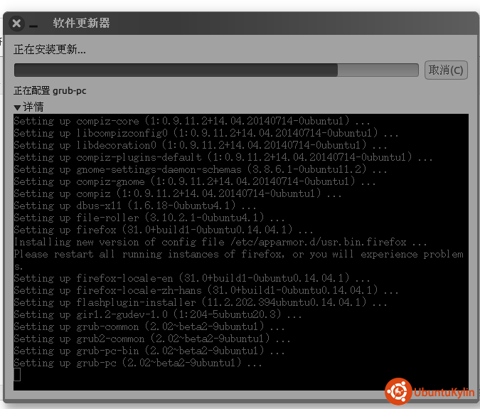

ubuntu kylin 14.04LTS增强版 升级失败
如图,显示正在配置grub_pc setting up grub-pc(2.02~beta2-9ubuntu1)…
软件更新器呈现卡死的灰色,怎么办?
待机12小时了,怕重启出问题,有哪位高手知道怎么处理上面说的这种问题吗?百度搜了一下,没找到答案?
百度 ubunut 升级 安装更新卡grub-pc ,http://openwares.net/linux/debian_grub_install_fail.html
我怕grub 出问题,就用了这个命令 sudo apt-get install grub ,关闭软件更新器,再打开它,提示正在检查更新,然后提示重启,重启,再打开软件更新器,检查之后提示已是最新,好像没问题了.
grub只是启动管理,应该对系统运行没啥影响。
的确没有很大关系,只是原来我装的www.ubuntu.org 下的ubuntu kylin 14.04 系统,升级失败后系统出现一些问题,只好重装.那次也是卡在 “正在配置grub_pc setting up grub-pc(2.02~beta2-9ubuntu1)…”, 所以既然是在这里安装出现了问题,干脆手动装一下grub-pc可能就能避免升级失败带来的一下问题吧.
我和你遇到了相同的问题,我刚开始以为是上一个系统window遗留的问题或者是硬件问题,所以我就重新安装umbundu kylin可是我发现几次都是卡住在这个地方。如果你要是强行退出,再次打开就显示系统的软件已经是最新的。一般来想是没有什么大问题。可是我担心的是:你能看到进度条,说明他的后面还有很多软件没有更新。
这些软件的更新是不是也伴随着grup-pc的卡死而停止了更新。结果再次检查的时候系统给我们了一个假象。得出的结论就是1.系统的内部程序之间的链接可能出现问题。2系统在以后检查更新的时候总是显示最新的软件,导致无法更新
同样问题,也是强制关闭了,重装系统也不行,进入系统用还是能照常用,就是启动时系统选择有点问题。。
寻求解决办法。
