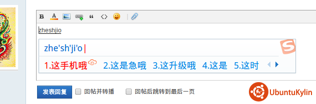

搜狗输入法傲娇了,谁来看看这啥情况
我的心情已经无法理解了…
谁来教教我怎么让他恢复正常,卸载了再安装也不顶事…

我是照着这个帖子做的,不过是先将搜狗调到第二位,然后去除了kimpanel组件,关闭出来后就成酱紫了~:loveliness:
额。。确定用的是我们的搜狗吗?语言补全后会把ibus也装上,建议不要用语言补全,不要安装ibus。
非常确定,kylin官网下载的,语言已经补全了怎么办呀~新手完全不懂:'(
把ibus相关卸载掉试试。
我们会和ubuntu协商语言补全的问题。
从你的截图上来看,并不是我们和搜狗合作开发的搜狗输入法。这个才是哦:
忘了提一下,我还安装了一下原来再win里的搜狗皮肤…:funk:我再试试去…
順便提一下,这次我从下载装了次,还是这个样子,不顶事ibus也卸载了…
locate sogou-qimpanel 试一下 如果找到二进制就执行
以前windows的老版皮肤是不能用的,格式都不同
沒找到- -
好吧。。。怎麼卸掉皮膚啊
应该是输入面板或皮肤的问题,具体你可以私信搜狗开发者:kylin_try或lenky问问吧
