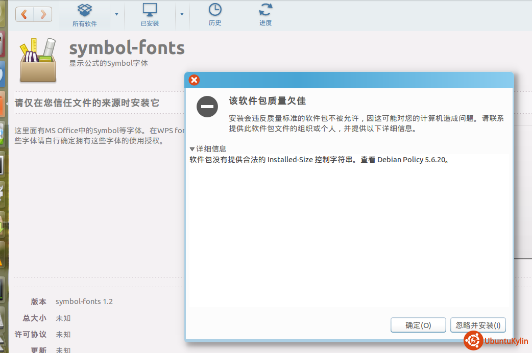

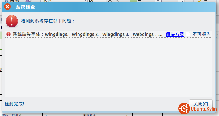

wps office 字体问题
使用时出现的
缺少什么的
我下载了字体,安装时出现,下图
需要什么码
我是小白
没有进行 忽略安装
怎么办呢
忽略并安装就行了!
不用安装这种,wps官网有ttf字体,双击安装的。
不知为啥,刚刚看wps里面有字体的帖子都被屏蔽或者删除了。。。没办法,只好手动把win下字体复制出来用。

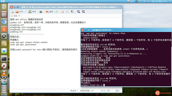

首先卸载xfonts-mathml,主要因为里面有一个字体也叫symbol。
sudo apt-get remove xfonts-mathml
sudo apt-get autoremove
然后安装下面链接里面的4个字体。
【字体来自Windows 8.1】
谁知道这些分享链接多长时间过期呢。。下面2个内容是一样的。只是在两个网盘存了2份而已。
http://share.weiyun.com/9eff0c6631bb0afa73363427bd50728d
http://pan.baidu.com/s/1dD1oCEX
万一都过期了可以下附件,内容也是一样的。

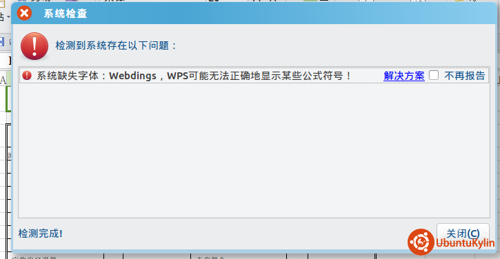

其他的3个安装完了
结果是缺少另一个字体webding.ttf
还有前面的几个字体文件名不同
不知道为什么???
wingding2.ttf==wingdng2.ttf
wingding3.ttf==wingdng3.ttf
下载安装完成
已经没有提示了

我是这样做的
打开终端
敲入:sudo apt-get remove xfonts-mathml
他显示:[sudo] password for met
我给他密码,回车,确认Y ,回车
如图:
卸载顺利。。。
后面继续
输入:sudo apt-get autoremove
提示:要卸载17个软件包;8个为升级的。。。。。什么的
我没明白。选N 了
这是什么呢??????

其实不用管。只是有时候会有一些自动安装的依赖包。软件卸载之后没有跟着卸掉。就用automove一起删了。当然不删也无所谓。。。反正不差那么几M的空间。
至于那个未被升级的,你可以sudo apt-get upgrade进行升级。如果还显示有未被升级,可能是升级过程中需要安装新软件包或者要卸载一些包。可以用sudo apt-get dist-upgrade升级(仅当确定是官方源情况下这么做,不然很危险),不过我一般就不管它们了。。。
