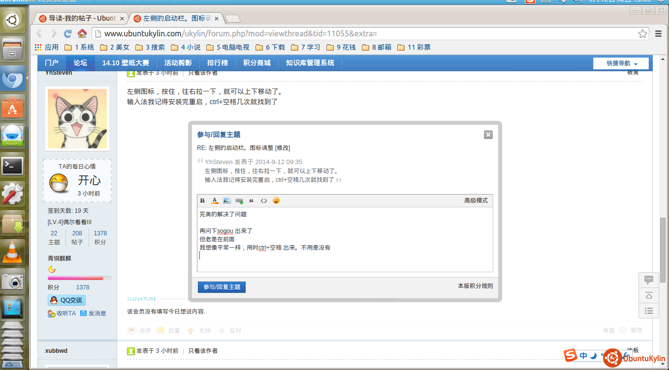

再问下sogou 出来了
但老是在右下角前面
我想像平常一样,用时ctrl+空格 出来。不用是没有
谢谢了
你现在ctrl+空格他应该也会消失的吧?
不行的话,把键盘-汉语放到第一位试试。

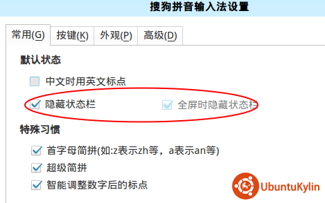

我习惯把这个状态栏干脆关掉,设置里面有。
试了试
ok 了

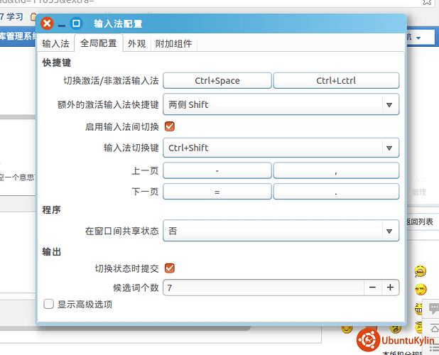

问下调整转换怎么设置
现在的中文与英文转换都乱了
ctrl 可以变
shift 可以变
ctrl+空格 没有反应了
怎么设置的少点
ctrl真的可以切换吗。。。
我就留了2个输入法,键盘和搜狗。
这样开机默认英文。ctrl+空格之后是搜狗中文。然后再切换中英文就用shift。
搜狗设置-按键里面有切换中英文按钮设置。。。-----shift在这里

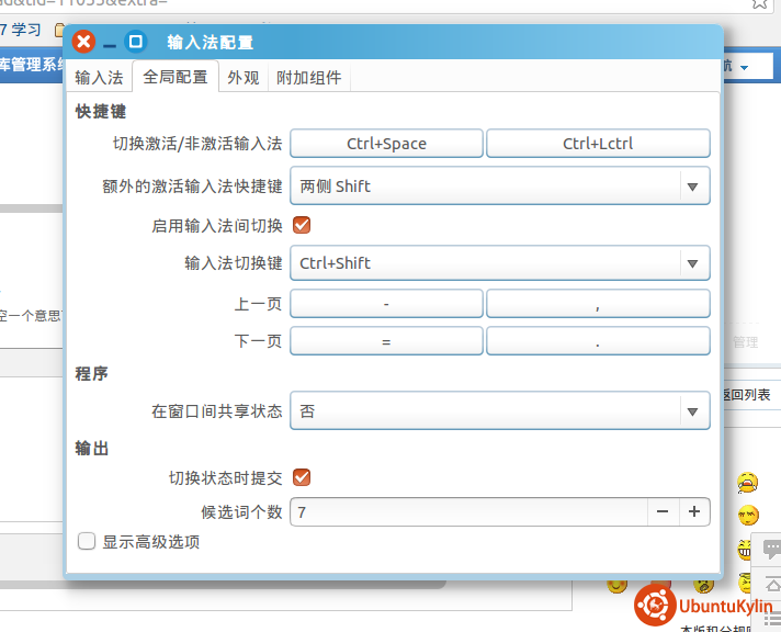

fcitx设置-全局里面有输入法切换按键设置。。。-----ctrl+空格在这里–前提有不止一个输入法
你把两个快捷键设置成一样的不就和空一个意思了吗。。。
无法设置成空的
如果设置成一样的就变成图中的了

我试了下,又不能一样了
