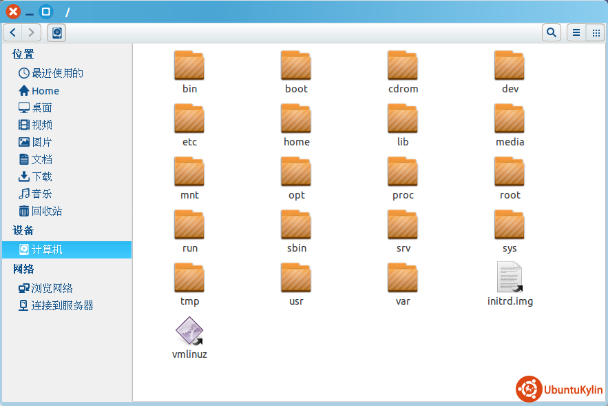

《Linux各文件夹的意义》
下面逐个讲解linux下的主要目录以及它们都是用来干什么的。编有序号的是优麒麟系统固有的文件夹。
/ 根目录
这就是根目录。对你的电脑来说,有且只有一个根目录。所有的东西,我是说所有的东西都是从这里开始。举个例子:当你在终端里输入“/home”,你其实是在告诉电脑,先从/(根目录)开始,再进入到home目录。
