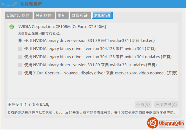

直接在附加驱动里面安装推荐的闭源驱动,应该是没有问题的。
自己去nvidia官网下载的就有可能会出这问题。。。。

没这么麻烦,在附加驱动中直接选择闭源驱动,然后用nvidia-setting选择就行

我直接附加驱动里安上的啊
