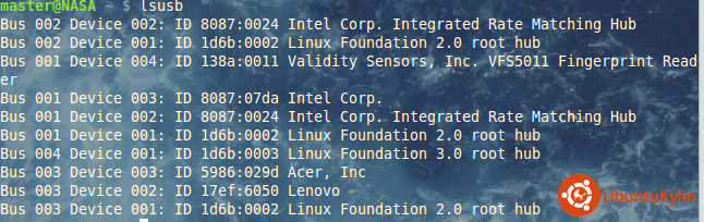

本人笔记本电脑的指纹sensor是VFS5011 Fingerprint Reader,默认是没有驱动上的,fprint也不支持,所以自己在网上找到原生的驱动源码,安装成功
命令: lsusb 显示usb接口信息
下载vfs5011驱动源码

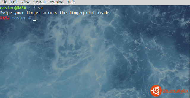

执行fprintd-enroll 登记指纹
好了,成功了,现在电脑在登录或锁定的时候都可以使用指纹了,还有在执行su或sudo都可以刷指纹了,另外有一点需要注意,如果是gksu的方式启动,界面是看不到的,你直接刷指纹就可以打开程序了,so easy!
