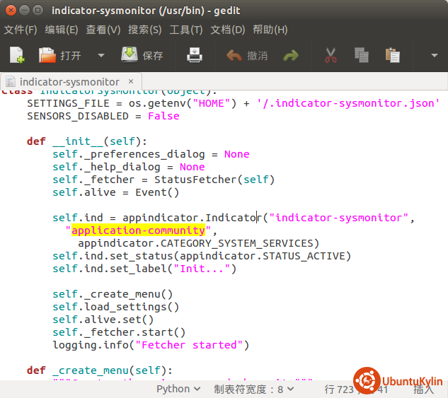

找到喜欢的图标后,记下图标的文件名(不包括后缀),这里是 application-community,下面开始进行替换。终端执行”
sudo gedit /usr/bin/indicator-sysmonitor
将 724 行的 sysmonitor 改为刚才记下的 application-community,改好后保存,退出。
接着可以运行起来看看,运行方法可以终端输入“indicator-sysmonitor &”回车,&代表后台运行。也可以按super键(键盘Windows图标的键)搜索“sysminotor”,点击,还可以同时按Alt、F2打开“运行”窗口,输入“indicator-sysmonitor” 回车,看起来还可以。

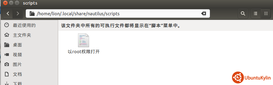

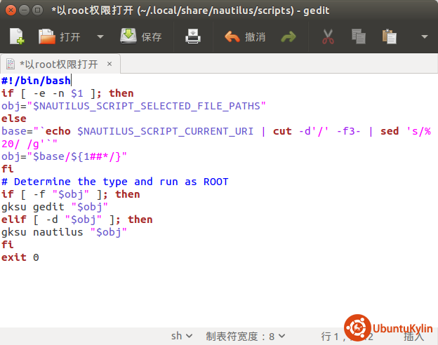

在~/.local/share/nautilus/scripts下添加一个脚本,我叫它“以root权限打开”,你们随意,在里面添加“
[b]#!/bin/bash
if [ -e -n $1 ]; then
obj=“$NAUTILUS_SCRIPT_SELECTED_FILE_PATHS”
else
base=“echo $NAUTILUS_SCRIPT_CURRENT_URI | cut -d'/' -f3- | sed 's/%20/ /g'
obj=“base/{1##*/}”
fi
Determine the type and run as ROOT
if [ -f “$obj” ]; then
gksu gedit “$obj”
elif [ -d “$obj” ]; then
gksu nautilus “$obj”
fi
exit 0
[/b]

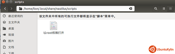

保存然后给予执行权限。
编辑方法:一、终端执行 “sudo gedit ~/.local/share/nautilus/scripts
二、打开主目录,同时按Ctrl 、 H键显示隐藏文件,(H表示Hide,对隐藏文件进行操作),然后会看到很多点开头的文件和文件夹,进入.local/share/nautilus/scripts,右键新建一个文本,编辑。
对了,最后一件事:执行权限的给予,一、在终端cd到对应目录,然后执行“chmod 755 *”或者“chmod a+x *”,是通配符,代表任意字符,当文件夹下只有一个文件时可以用代替名字。
二、右键这个脚本,在属性栏里把“允许作为程序执行文件”勾上就好了

你说的这几个字符就是这些
#!/bin/bash
# this code will determine exactly the path and the type of object,
# then it will decide use gedit or nautilus to open it by ROOT permission
# Determine the path
obj="$NAUTILUS_SCRIPT_SELECTED_FILE_PATHS"
else
base="`echo $NAUTILUS_SCRIPT_CURRENT_URI | cut -d'/' -f3- | sed 's/%20/ /g'`"
obj="$base/${1##*/}"
fi
# Determine the type and run as ROOT
if [ -f "$obj" ]; then
gksu gedit "$obj"
elif [ -d "$obj" ]; then
gksu nautilus "$obj"
fi
exit 0
