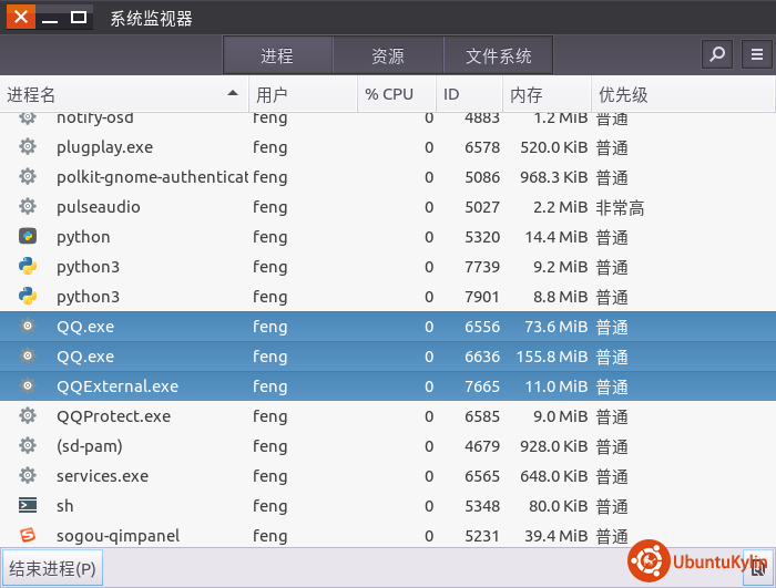

登陆完成中文输入有时候会崩溃在dash里打上sys找到系统监视器然后找到以QQ开始的几个进程用shift键或者ctrl键选择除了QQProtect.exe进程之外的几个进程(主要是QQ开头的,这几个一般都是连续的),如果把最后一个也干掉,就会出现QQ安全组件问题,可能重启就会好了,反正我没试过选中以后按ctrl+k干掉进程2016-07-23 04-02-38屏幕截图.png点击”杀死进程“就好了,然后重新打开QQPS:把启动QQ的命令做成一个脚本,就不会麻烦了,只是后边有一个黑框框,可以用图标启动,后边没有框框,首先新建一个文件,文件名以QQ.sh为例:gedit QQ.sh然后根据系统位数和具体的安装路径写命令,我的是64位,默认安装路径:
